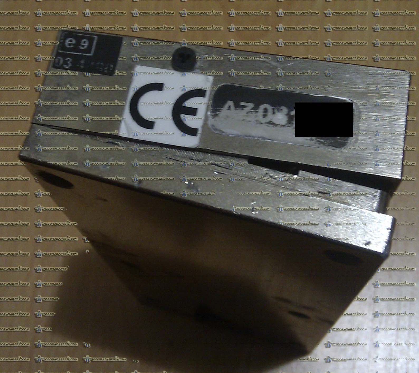

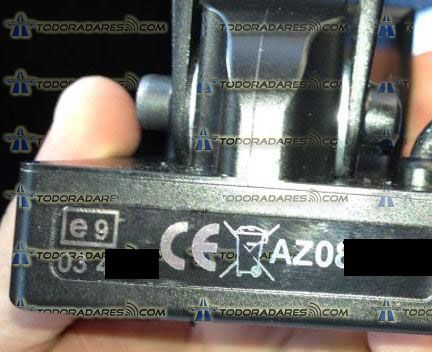

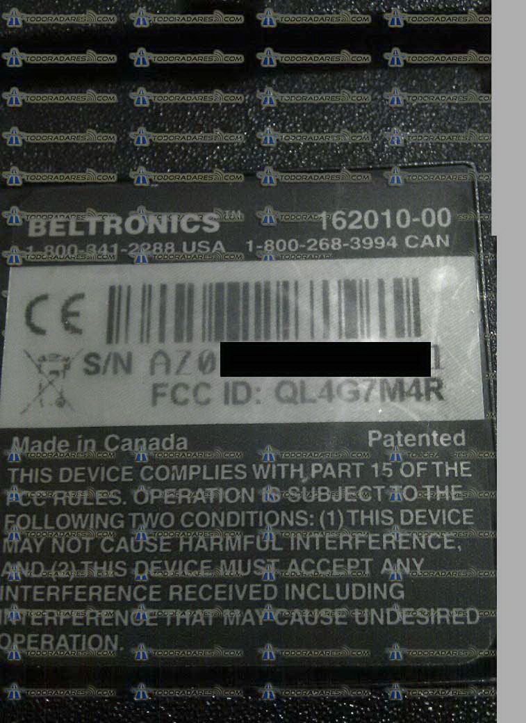

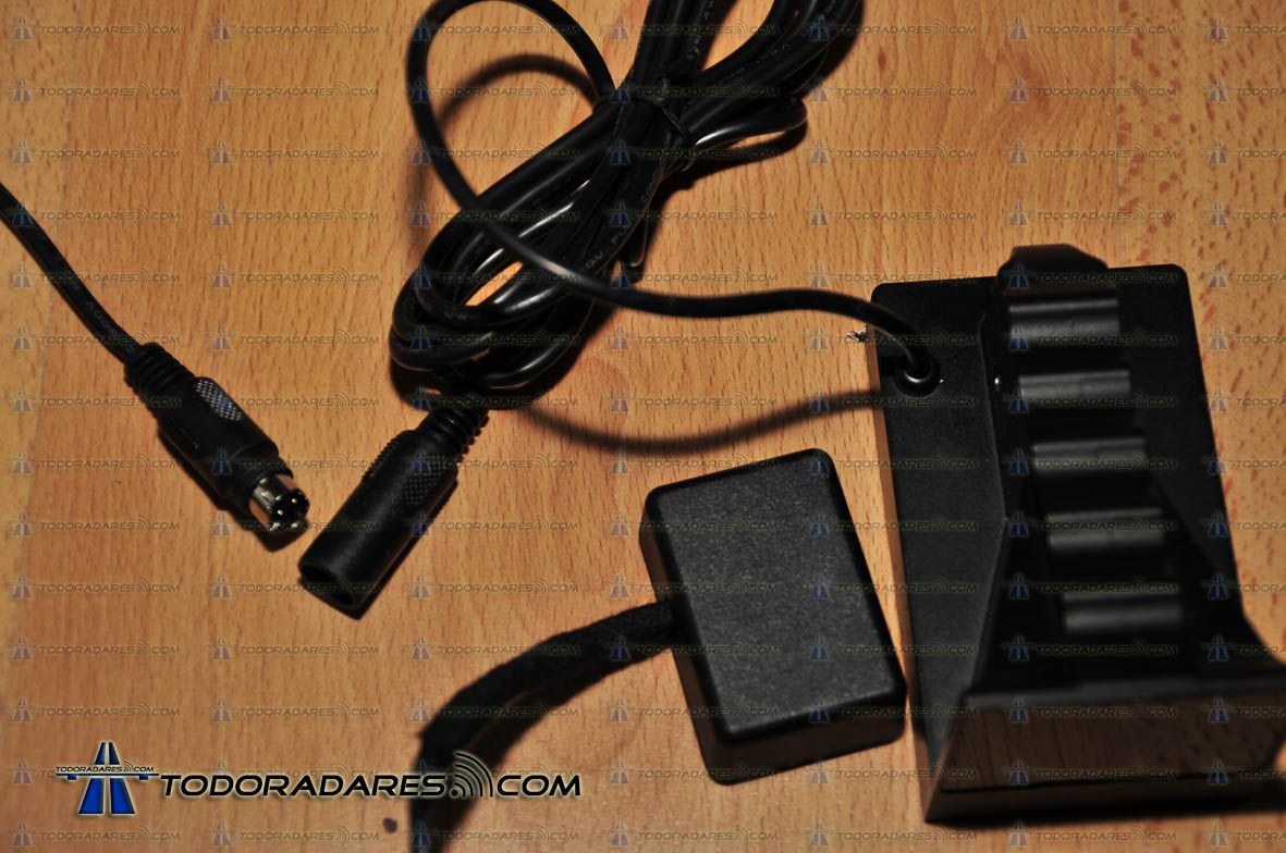

Antena con K y Ka Anchas, sin posibilidad de acotación. Tiene un tamaño similar al Beltronics 975 pero con más altura. Parece más un filtro para otro detector que algo nuevo completo. El número de serie empieza con las letras AZ como en otros detectores de Beltronics y como en shadow2-975 que llevaba una antena 975 dentro.
Su montaje modular permite montar desde sólo antena con centralita hasta instalación completa con avisador, led y conexión a la radio (incrementando mucho el precio y con bastante complejidad al montaje).

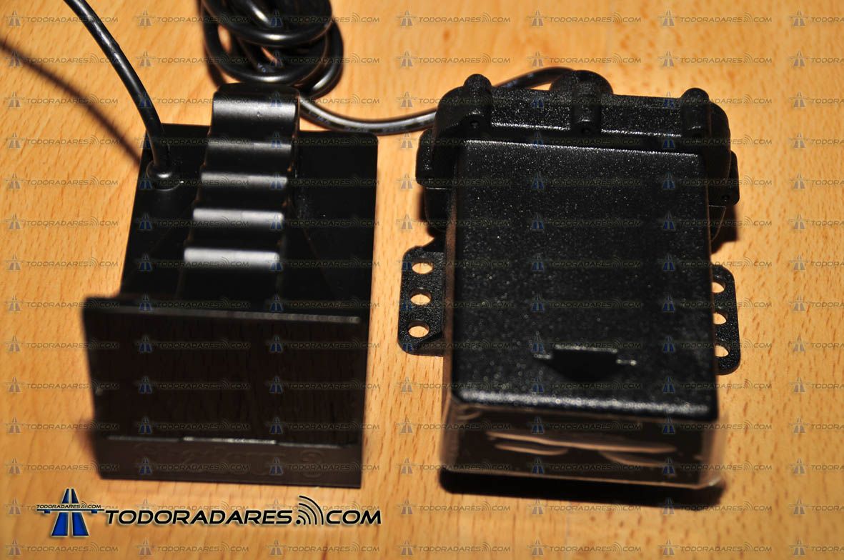

La calidad percibida de los materiales de la antena es aceptable. Está bien terminada, y parece ser estanca (a favor sobre los anteriores modelos de Shadow pero nos han ido llegando informaciones que ya empiezan a tener problema de agua nuevamente como las anteriores). Externamente, tiene muchas semejanzas con el filtro Ghost y el VAV, pero con menor tamaño.

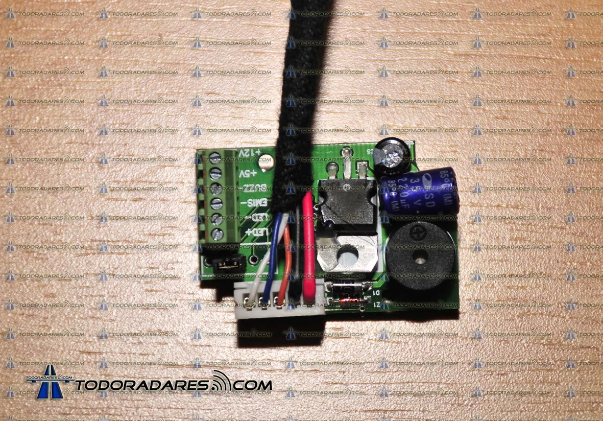

En nuestra unidad de pruebas, teníamos antena con una centralita tipo chicharra. Es incómoda por tener que modificar vía hardware la apertura de bandas (cambiar jumpers en el interior). Tampoco tiene mute. Aunque no es algo de importancia en un detector parece tecnológicamente pobre. No permite ninguna mejora de firmware ya que es un equipo TOTALMENTE ANALÓGICO.

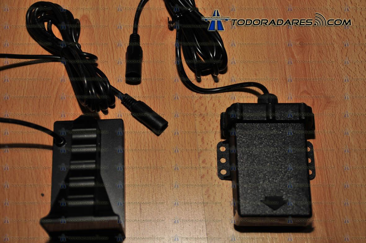

Nos llama la atención, que el cable es exacto al de los Beltronics 975, así como su protocolo de comunicación. Hemos comprobado con una centralita 975 y también funcionaba correctamente, por lo que no sabemos si tendrán partes comunes internas (como el cable) o si es una copia, si han llegado a un acuerdo ambas empresas o si simplemente es algo “libre de derechos”. Aunque, casi el mismo tamaño, mismo cable y mismo inicio de número de serie………

Durante el poco tiempo que tuvimos posibilidad de probarlo, sólo pudimos montar en instalación semi-portátil el equipo, situado sobre el salpicadero, con una pieza que servía para sobreelevar el equipo y nivelarlo.
Este montaje, iba en el mismo vehículo que una antena filtrada con Roadpilot, y el funcionamiento fue muy similar, por lo que, a falta de poder hacer más pruebas, en principio vemos Shadow3 como un detector válido pero de gama media, tanto como un Beltronics/Escort filtrado o con cono. Vemos que, además y a pesar de uno ir instalado tras el paragolpes y otro más alto, en la luna, las distancias son, nuevamente, muy parecidas.
