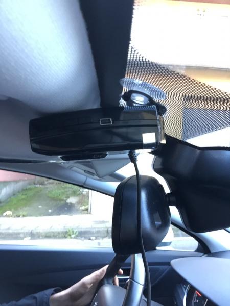

Neivan Posted January 21, 2019 Author Report Posted January 21, 2019 (edited) Así está bien colocado? Edited January 21, 2019 by Neivan Quote
funki Posted January 21, 2019 Report Posted January 21, 2019 Por las fotos da la impresión de que está mirando un poco hacia arriba y algo tumbado para la derecha, pero a veces las fotos engañan. Quote
abergueiro Posted January 21, 2019 Report Posted January 21, 2019 Deberias ponerlo un poco mas para la derecha y nivelarlo bienEnviado desde mi SM-G950F mediante Tapatalk Quote
Neivan Posted January 21, 2019 Author Report Posted January 21, 2019 Más alejado del retrovisor? Quote
abergueiro Posted January 21, 2019 Report Posted January 21, 2019 Y nivelado .....los cristales eran atermicos ???.Vete al radar antes despues de caldas hacia puentecesures n550 y en esa zona puedes probar vstra el fijo Enviado desde mi SM-G950F mediante Tapatalk Quote
Neivan Posted January 21, 2019 Author Report Posted January 21, 2019 Ok intentaré mañana por la mañana para probar a ver si me da tiempo. Atermicos tengo dudas pero creo que si. Acústicos seguro porque lleva el símbolo en el cristal Quote
Equipo Todoradares Posted January 21, 2019 Report Posted January 21, 2019 Muévelo un poco hacia la derecha como te comenta abergueiro para esquivar un poco el soporte del retrovisor. Para comprobar lo de los cristales atérmicos puedes probar a pasar con el detector colocado en su sitio y llevándolo en la mano por la ventanillas. Si hay diferencia en las distancias, tus cristales son atérmicos. Un saludo Quote
javitax Posted January 22, 2019 Report Posted January 22, 2019 Yo en mi opinión probaría a ponerlo en el lado del piloto y lo más nivelazo posible Respecto a la luna que coche es ?? Quote
Neivan Posted January 22, 2019 Author Report Posted January 22, 2019 Bueno pues me fui al radar que me dijo abergueiro e hice varias pruebas. Con el cacharro en el cristal circulando de frente al radar dejándolo a mi izquierda al pasarlo me aviso a una distancia de unos 120 metros. Circulando por el mismo carril en el que está colocado me empezó a pitar a unos 250-300 metros. Luego volví a pasar sacando el genevo por la ventana y me dio las mismas distancias. Quote

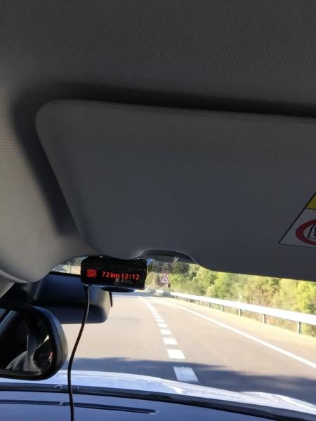

abergueiro Posted January 22, 2019 Report Posted January 22, 2019 hace 6 horas, Neivan dijo: Bueno pues me fui al radar que me dijo abergueiro e hice varias pruebas. Con el cacharro en el cristal circulando de frente al radar dejándolo a mi izquierda al pasarlo me aviso a una distancia de unos 120 metros. Circulando por el mismo carril en el que está colocado me empezó a pitar a unos 250-300 metros. Luego volví a pasar sacando el genevo por la ventana y me dio las mismas distancias. Buena distancia.... Este es un video de hace tiempo de mi one . Enviado desde mi SM-G950F mediante Tapatalk Quote

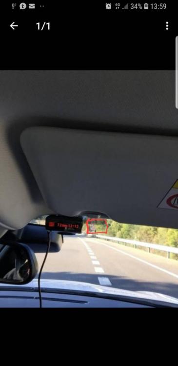

abergueiro Posted January 22, 2019 Report Posted January 22, 2019 hace 4 horas, Neivan dijo: Tú lo levabas ahí abajo? Cada coche tiene su sitio ideal ....las distancias que dices parecen buenas Enviado desde mi SM-G950F mediante Tapatalk Quote
