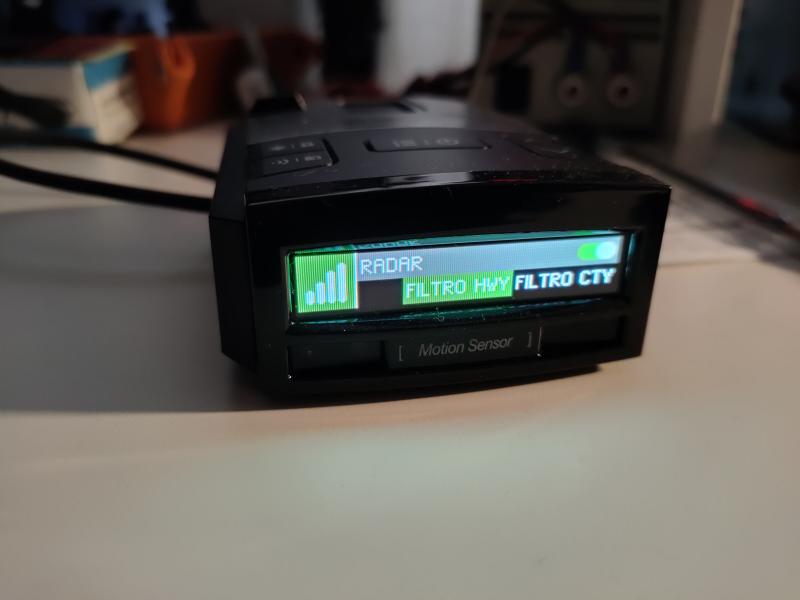

Biel1 Posted March 31, 2020 Report Posted March 31, 2020 Hola a todos, Me preocupa la desconexión de la detección de radar... No he visto en el manual en qué parte del menú se habilita o deshabilita la detección. ¿Alguien me lo explica y cómo se 'reactiva'? Gracias! Quote
Equipo Todoradares Posted April 1, 2020 Author Report Posted April 1, 2020 hace 12 horas, Biel1 dijo: Hola a todos, Me preocupa la desconexión de la detección de radar... No he visto en el manual en qué parte del menú se habilita o deshabilita la detección. ¿Alguien me lo explica y cómo se 'reactiva'? Gracias! La primera opción del menú deteccion (el segundo). Si ves las frecuencias en el menú está correcto sino, solo aparece la opción RADAR OFF. No pasa en todos los equipos, más bien en pocos, por lo que no hay nada que temer, con comprobarlo se soluciona. Quote
Equipo Todoradares Posted April 1, 2020 Author Report Posted April 1, 2020 hace 16 horas, domin dijo: A mi también me ha pasado lo de que al actualizarlo al FW32, ha desactivado la detección de radares. Otra cosa que he observado es que no he podido ponerle la hora de verano. gracias Aplicando valores de fábrica se reactiva y configura correctamente. Un saludo Quote
