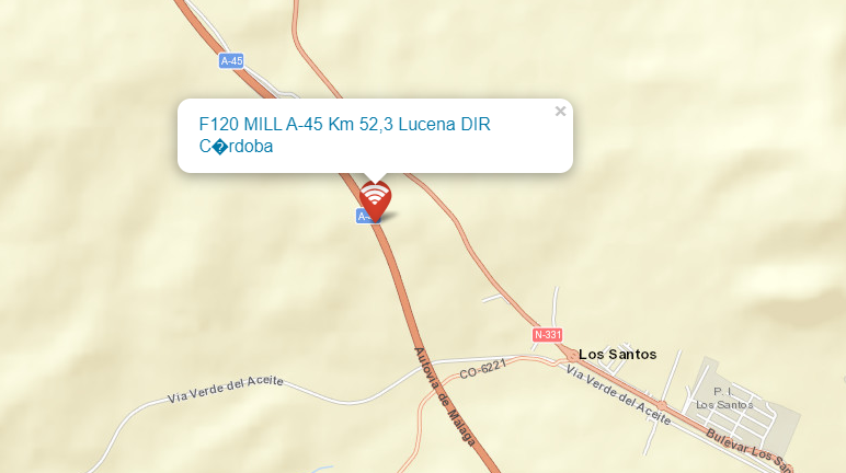

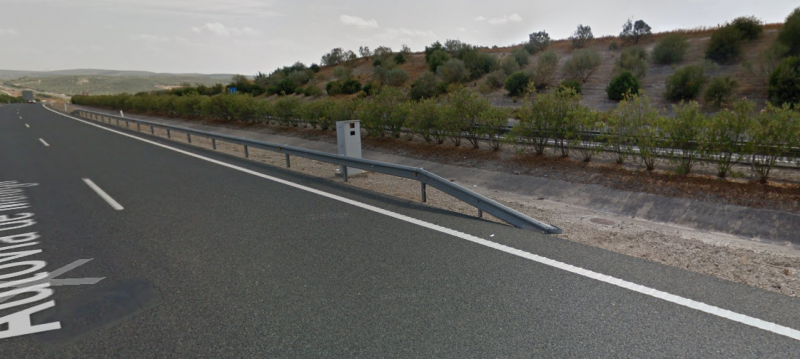

Equipo Todoradares Posted March 10, 2020 Author Report Posted March 10, 2020 hace 10 minutos, pilotcor dijo: Acabo de revisar el punto que comentas, y no me refiero a ese. La Parada parece el Pk 201 y yo diría que era sobre el 53. El tema es que creo que fue la A-45 y suena tras pasar bajo un paso elevado que hay bajando, posterior a una via de servicio. Diría que es este, pero estoy despistado. A ver si lo vuelvo a comprobar y me quedo mejor con la posición. Marcador Cerca de Autovía de Málaga, 14900 Lucena, Córdobahttps://goo.gl/maps/cKbszbt6SwBTdSD27 Saludos. La venta Parada es el kilómetro 53 aproximadamente, eso seguro. Si la detección la tienes en la A-45 en el kilómetro que dices, lo que estás detectando es un radar fijo que hay en sentido contrario (dirección Córdoba). Un saludo Quote

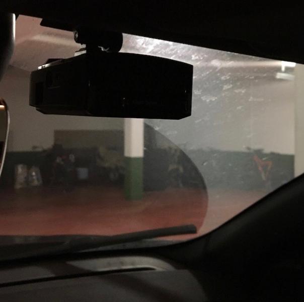

jnolan Posted March 12, 2020 Report Posted March 12, 2020 Gracias por la aclaración, no sabía que la luna térmica tenía efecto. En cuanto a donde llevo el aparato adjunto una foto para que se vea más claro (justo al lado derecho del retrovisor interior). Estos días intentare situarlo en otra zona para ver si afecta positiva o negativamente a las distancias de detección. Quote
CLF Posted March 13, 2020 Report Posted March 13, 2020 Claro. La luna atermica no deja pasar ninguna señal, gps, radares, gsm...... Quote
