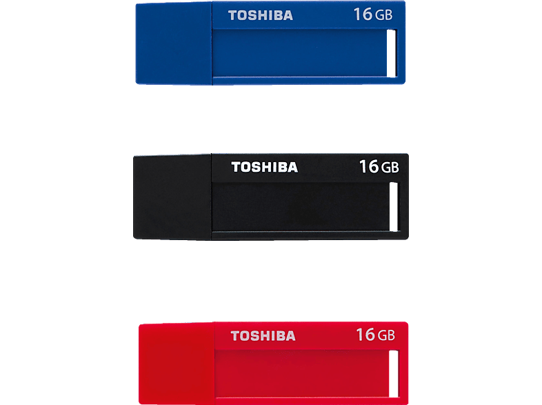

berto Posted July 2, 2023 Report Posted July 2, 2023 En 30/6/2023 a las 8:29, thara dijo: Pues si. Debe ser tu unidad. Como ya he publicado antes, he hecho muchas pruebas con diferentes pendrives, y me funcionan TODOS los de 32gb en Fat32, incluso los de baja calidad y sin marca. Los de mas capacidad, y formateados en exFAT, si que me han dado problemas. Pero del firmware, no creo que sea el problema. Entiendo que tambien me fallaria a mi, (y a otros usuarios) si ese fuese el caso. Repito, lo de la capacidad no es determinante, yo tengo un USB de 128GB que funciona perfectamente y otros de 16 GB y 32GB que no me funcionan en el Genevo (PRO 2). Estos exactamente no me funcionan: y este Kingston: Quote

berto Posted July 2, 2023 Report Posted July 2, 2023 hace 15 horas, thara dijo: Pues cosa rara chico. No se si será determinante o no, pero también repito que a mi, los de 128 no me ha funcionado ninguno. De hecho, no me ha funcionado ninguno superior a 32Gb. Y he probado unos cuantos... incluso de marca reconocida. De hecho, no me ha funcionado ninguno que no haya sido formateado en FAT32 Yo tambien tengo un Genevo pro2 DUO, que la centralita es la misma. pues no es nada raro, te estoy explicando los motivos... que tu razonamiento basado simplemente en el tamaño no es válido y te explicaba pq.. dices que has probado unos cuantos y de marca reconocida, que no funcionaban siendo más de 32GB, claro.. pero ponía un ejemplo de dos modelos de USB de marca reconocida como lo son Toshiba y Kingston, de 16 y 32 GB que no me han funcionado por lo tanto, marcas reconocidas pueden funcionar o no independientemente de tener más o menos de 32 GB ..mientras que me funciona perfectamente una Sandisk Ultra Flair USB 3.0 de 128GB. (por cierto, luego me he comprado una Sandisk Ultra Flair de estas pero en 32GB, que no la encontré más pequeña, sólo para usar con el Genevo y funciona también perfectamente) Así que su capacidad no tiene que ver. Es si le gusta o no el tipo de USB a la centralita. Algo tendrán ciertos modelos de marcas reconocidas (desconozco si todos los modelos o sólo algunos) que hace no reconocer la memoria Por cierto, claro que sé que llevan la misma centralita, porque también tengo lo que se llama Genevo Pro 2 Duo, que no es más que el Pro 2 que se le conecta la segunda antena. Me refería así genéricamente para hacer afirmaciones que no lleven a error o conclusiones equivocadas, porque no sé que pasará con otras centralitas/productos de Genevo, igual en un Max no pasa lo mismo.. Sobre FAT32 ya se advertía desde el principio, en las instrucciones, y un par de mensajes antes de que postearas tus pruebas ya puse que probé la misma memoria de 128GB que funcionaba en FAT32, la formateé en exFAT y entonces salía el mensaje de error en la pantalla. Quote
