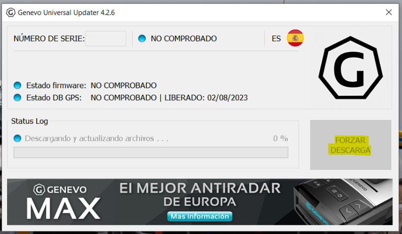

No, el CarPlay no emite ningún tipo de señal en esas frecuencias. Su Mercedes clase A tendrá algún sensor anticolisión o algún radar de cercanía que puede estar provocando falsas alarmas. En su caso no tiene más que activar el filtro MR en Bajo.
Además, sería interesante que actualizara el equipo aplicando una descarga forzada y posteriormente aplique valores de fábrica.
Para ello, con el equipo conectado al ordenador, abre el programa Genevo Update y pulsa las teclas CONTROL + F + U.
Y para aplicar valores de fábrica:
Sí después de eso sigue igual, que cambie el filtro MR a "Bajo".
