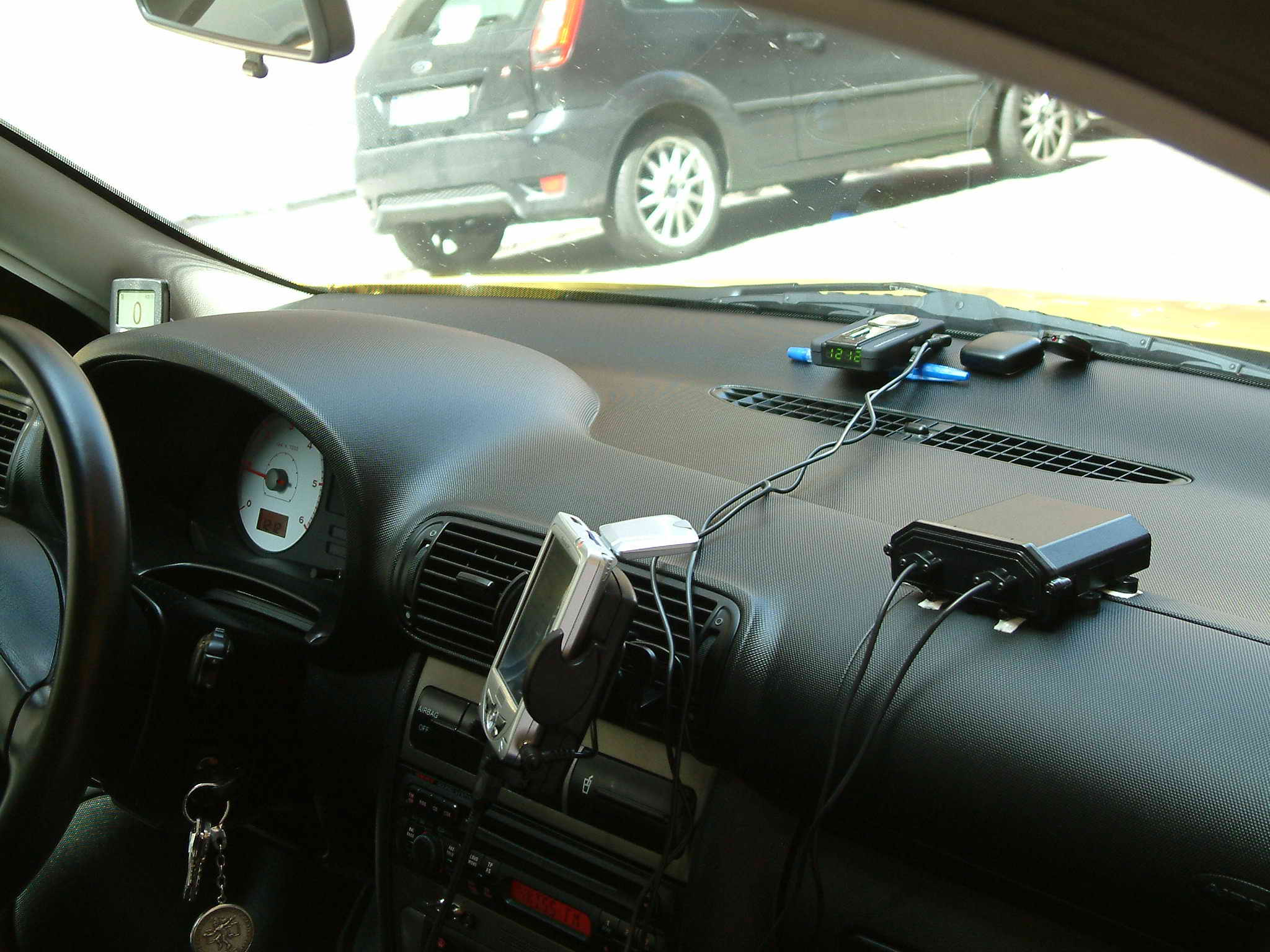

El sistema de detección consta de un avisador gps marca Lince de tamaño pequeño (a diferencia del voluminoso Only You) que se coloca en horizontal en el salpicadero sujeto mediante un imán y conectado al mechero mediante un cable, mas la antena Merlín que es de instalación fija en el exterior.
El Lince lleva la antena gps incorporada y además una segunda antena externa por si el vehículo tiene cristales atermicos, poder colocarla en un lugar donde la recepción sea buena.
El display es pequeño y cuando el vehículo esta parado muestra la hora y en movimiento la velocidad
Un inconveniente que le encuentro es que para que se pueda leer el display tiene que estar en un sitio oscuro, ya que en cuanto le da un poco la luz es ya imposible leerlo, aunque la verdad tampoco es muy necesario ya que las instrucciones habladas se oyen perfectamente y la información del display se limita a 3 ó 4 caracteres abreviados que están en clave y no nos aclaran nada.

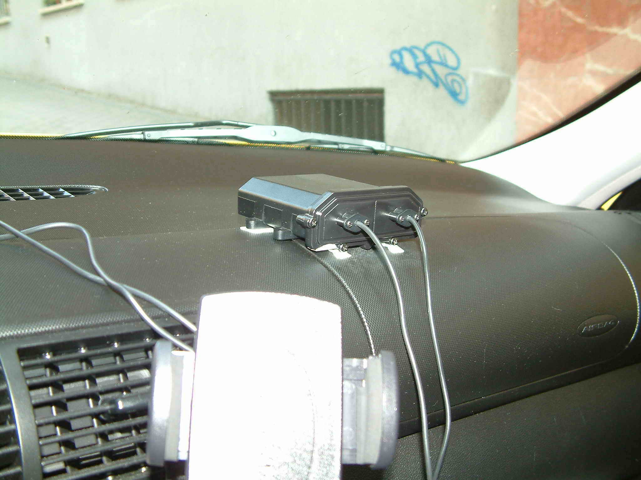

Merlín V2 (antena detectora de radar)
Es una antena idéntica a la V1 que en su día se probó y tan nefastos resultados dio, aunque Demac ha reconocido que hizo una serie de 1000 unidades que estaban defectuosas y se recogieron de los distribuidores pero alguna debíó de quedar perdida por ahí (sería la que probamos nosotros)
La unidad probada ahora sigue llevando los dos cables que llevaba la V1, uno para alimentación y otro para conectar al Lince lo que no deja de ser otra molestia de cara a la instalación y además la Merlín sola NO funciona salvo que vaya asociada al Lince

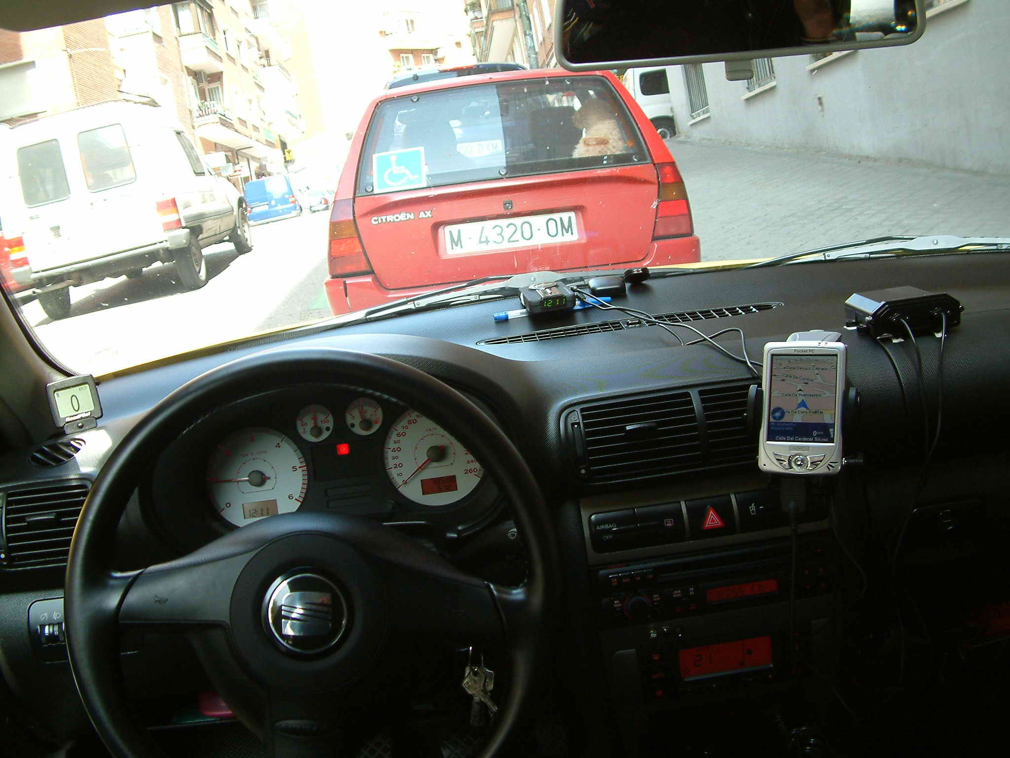

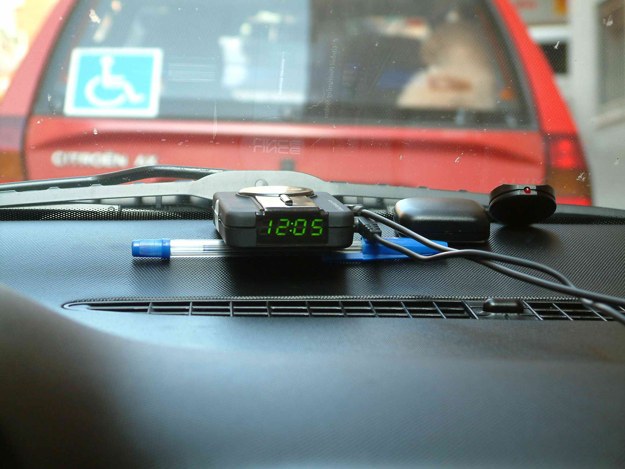

¿Cómo se instaló para las pruebas? Pues exactamente igual que la vez anterior con la V1. Antena en el salpicadero en lugar elevado para que tenga visión completa de la carretera y a su lado el Lince con sus correspondientes conexiones al mechero.
Como esta instalación no interfiere con la mía (975R+RoadPilot), he llevado ambas instalaciones conectadas simultáneamente para así comprobar cuando detecta el 975 y cuando el Merlín
Mi 975 es un H0 de hace dos años con cono y tapa, montado en horizontal detrás de la rejilla
Además también he llevado conectada una PDA con el Tomtom y los radares de Robser con sus correspondientes voces.
Por lo tanto al aproximarnos al radar, se oyen voces del Lince y del Tomtom y a eso sumamos el aviso “detectada banda Ka” del Merlín mas el gri gri gri gri del Road Pilot mas unos pitidos muy rápidos que casi no se oyen desconocidos para la mayoría de vosotros ya que provienen del TDR-2 que llevo en pruebas. Para comparar cuando comienza cada antena a detectar, sólo nos fijaremos en el gri gri gri del Road y “detectada banda ka” del Merlín con eso ya tenemos suficiente
Por cierto, que en mi instalación llevo incorporado en el TDR-2 dos antenas, la 975r y la 966 pero para las pruebas he desconectado la 966 dejando solo la 975 y además lleva conectado el Road Pilot mas dos inhibidores laser, uno delantero y otro trasero (Laser Pro Park)
Os pongo unas fotos de cómo quedó la instalación<p><a href="https://www.todoradares.com/foro/uploads/monthly_2007_04/56fd05586a32a_1AntenaMerln.jpg.df4c7544eeed68d5bef365608cc6ae13.jpg" class="ipsAttachLink ipsAttachLink_image"><img data-fileid="1427" src="https://www.todoradares.com/foro/uploads/monthly_2007_04/56fd05586a32a_1AntenaMerln.jpg.df4c7544eeed68d5bef365608cc6ae13.jpg" class="ipsImage ipsImage_thumbnailed" alt=""></a></p><p><a href="https://www.todoradares.com/foro/uploads/monthly_2007_04/56fd0559c138c_2AvisadorLince.jpg.9ecdfedfd8cacf3e675187afac1972f7.jpg" class="ipsAttachLink ipsAttachLink_image"><img data-fileid="1428" src="https://www.todoradares.com/foro/uploads/monthly_2007_04/56fd0559c138c_2AvisadorLince.jpg.9ecdfedfd8cacf3e675187afac1972f7.jpg" class="ipsImage ipsImage_thumbnailed" alt=""></a></p><p><a href="https://www.todoradares.com/foro/uploads/monthly_2007_04/56fd055b242b9_3Instalacincompleta.jpg.6e2f967007610cde745947fa5cc501d6.jpg" class="ipsAttachLink ipsAttachLink_image"><img data-fileid="1429" src="https://www.todoradares.com/foro/uploads/monthly_2007_04/56fd055b242b9_3Instalacincompleta.jpg.6e2f967007610cde745947fa5cc501d6.jpg" class="ipsImage ipsImage_thumbnailed" alt=""></a></p><p><a href="https://www.todoradares.com/foro/uploads/monthly_2007_04/56fd055c7ffcd_4Instalacioncompletaotroangulo.jpg.4e7e0719697f25220807d9658ef95a60.jpg" class="ipsAttachLink ipsAttachLink_image"><img data-fileid="1430" src="https://www.todoradares.com/foro/uploads/monthly_2007_04/56fd055c7ffcd_4Instalacioncompletaotroangulo.jpg.4e7e0719697f25220807d9658ef95a60.jpg" class="ipsImage ipsImage_thumbnailed" alt=""></a></p>
56fd0559a3694_1AntenaMerln.thumb.jpg.260
56fd055b0758d_2AvisadorLince.thumb.jpg.6
56fd055c61015_3Instalacincompleta.thumb.
56fd055dbe5ee_4Instalacioncompletaotroan
