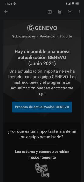

Hyoga Posted June 3, 2021 Report Posted June 3, 2021 Me acaba de llegar un email que ya está disponible la actualización de la base de datos de junio 2021 Quote
Hyoga Posted June 3, 2021 Report Posted June 3, 2021 hace 28 minutos, Hyoga dijo: Me acaba de llegar un email que ya está disponible la actualización de la base de datos de junio 2021 Quote
Raúl Pérez Posted June 3, 2021 Report Posted June 3, 2021 Alguien sabe en qué consiste está importante Actualización..? Quote
