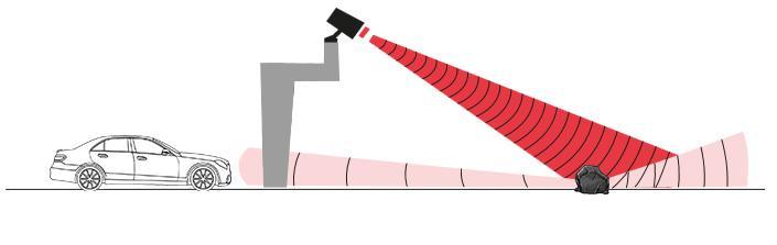

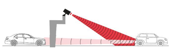

Amasijo Posted May 15, 2023 Report Posted May 15, 2023 Aún habiendo muchas variables , estoy probando el genevo Max y los radares de pórtico orientados en sentido de la marcha no pilla ninguno, solo cuando lo he pasado. ¿Tengo que cambiar algo? Está todo configurado como el vídeo. ¿alguna idea. Quote
Equipo Todoradares Posted May 15, 2023 Report Posted May 15, 2023 hace 8 horas, Amasijo dijo: Aún habiendo muchas variables , estoy probando el genevo Max y los radares de pórtico orientados en sentido de la marcha no pilla ninguno, solo cuando lo he pasado. ¿Tengo que cambiar algo? Está todo configurado como el vídeo. ¿alguna idea. Los pórticos son los radares que peor se detectan. Sólo controlan el carril que tienen debajo por lo que suelen emitir con poca potencia. Además, el ángulo de incidencia con la carretera es muy alto por lo que la mayor parte de la señal se refleja hacia adelante y muy muy poca hacia atrás. Es normal que este tipo de radares se detecten con 50/100 metros o incluso algunos menos. Por ese motivo, siempre hay que complementar un buen detector con un buen avisador GPS. 2 Quote
Olivares_madrid Posted May 19, 2023 Author Report Posted May 19, 2023 En 15/5/2023 a las 15:57, Equipo Todoradares dijo: Los pórticos son los radares que peor se detectan. Sólo controlan el carril que tienen debajo por lo que suelen emitir con poca potencia. Además, el ángulo de incidencia con la carretera es muy alto por lo que la mayor parte de la señal se refleja hacia adelante y muy muy poca hacia atrás. Es normal que este tipo de radares se detecten con 50/100 metros o incluso algunos menos. Por ese motivo, siempre hay que complementar un buen detector con un buen avisador GPS. ¿Se pueden publicar videos propios? O es delito por no dar muchas pistas o compartirlo de alguna manera Quote

thara Posted May 20, 2023 Report Posted May 20, 2023 En 15/5/2023 a las 15:57, Equipo Todoradares dijo: Muy buena esta explicacion grafica. Una imagen vale mas que mil palabras 1 Quote
