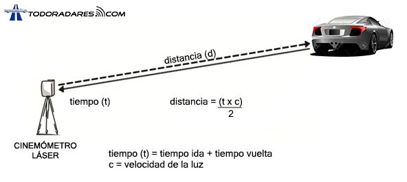

La pistola láser «dispara» unos pulsos de luz infrarroja y a la vez pone en marcha el cronómetro. Ese haz de pulsos se reflejan en nuestro coche, rebotan hacia la pistola y son captados por el sensor. En ese momento se detiene el crono. La distancia a la que nos encontremos será la mitad del tiempo transcurrido multiplicado por la velocidad de la luz.
Funcionamiento radar laser LIDAR como funciona
Con ese «primer disparo» ha obtenido una distancia de, por ejemplo, 37 metros. Acto seguido (en cuestión de décimas de segundo), se dispara otro haz de pulsos que de nuevo rebotan contra nuestro vehículo y vuelven a la pistola. En esta ocasión (siguiendo el ejemplo) nos encontramos a 32.2 metros. Por último, el cinemómetro nos dispara un último haz de pulsos obteniendo esta vez una distancia de 27.4 metros.
Entre el primer y último disparo han pasado 0,3 segundos y hemos avanzado 9.6 metros (37-27.4).  Por tanto, nuestra velocidad es de 9,6 metros/0,3 segundos = 32 m/s = 115,2 km/h. Si esta velocidad es mayor que el límite establecido, manda una orden a la cámara para que tome una foto de la infracción.

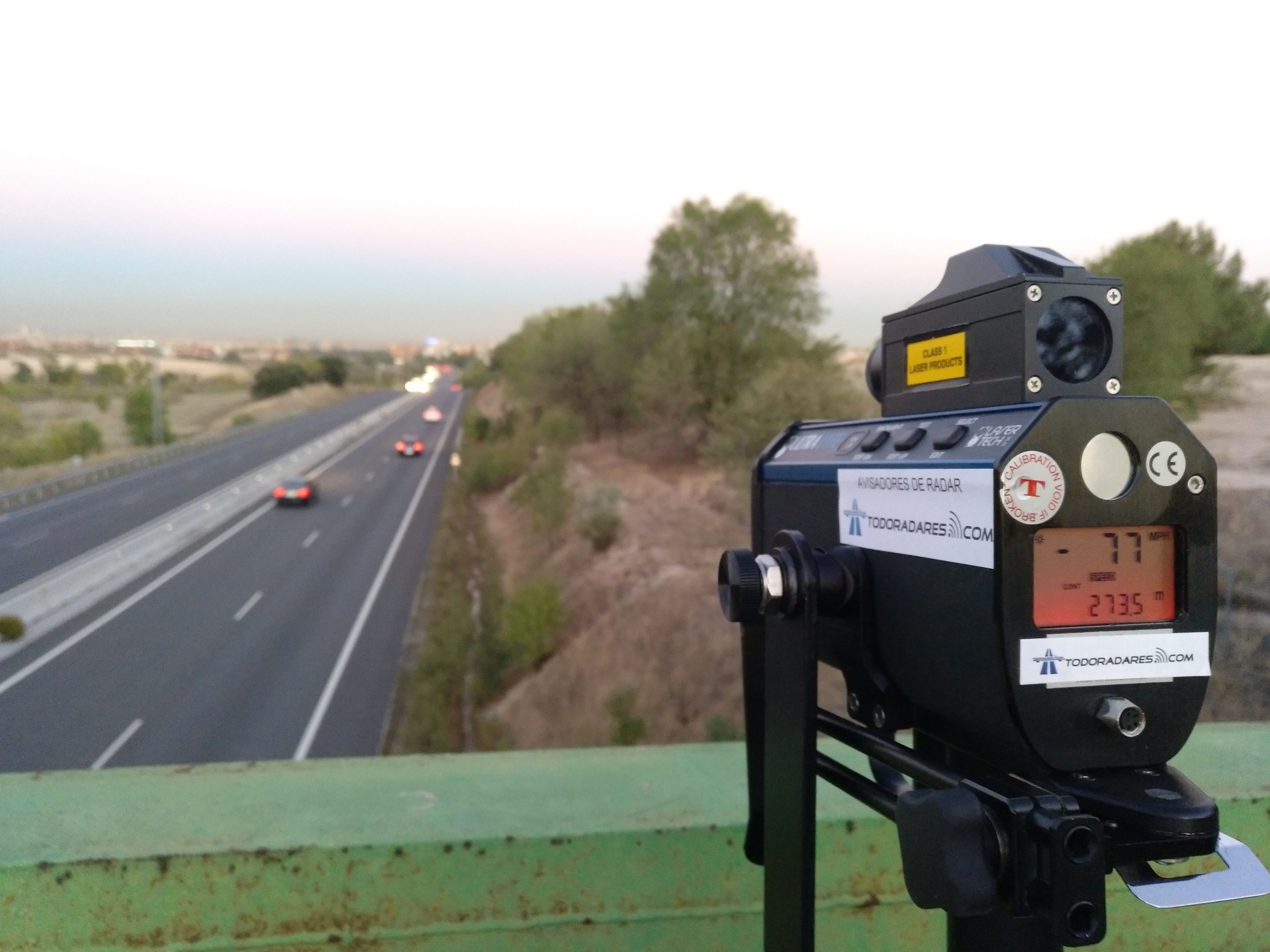

Pistola laser Ultralyte

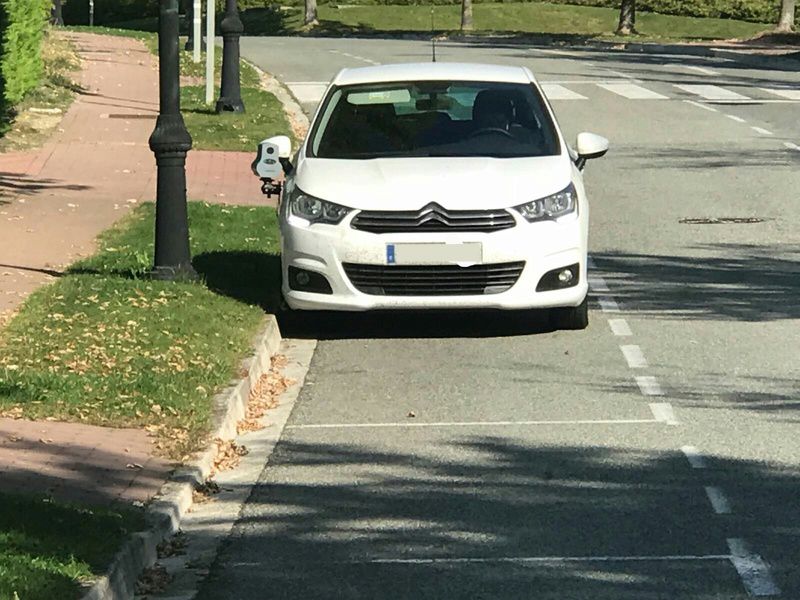

  • Las pistolas láser sólo pueden funcionar en estático, es decir, han de estar totalmente paradas y no puede multar en movimiento.
  • Por principio de funcionamiento, el haz láser ha de reflejarse en nuestro coche y rebotar hacia la pistola.  Dependiendo del ángulo desde el que nos disparen, de la forma y color de nuestro coche, de si tiene suciedad sobre la carrocería,… el haz no siempre rebotará hacia la pistola.
  • Si a lo anterior le sumamos que las autoridades la usan sobre un trípode en modo automático (cruzaremos el haz láser durante décimas de segundo) sólo conseguirán medir nuestra velocidad en un 75% de las ocasiones. Este porcentaje aumentaría hasta casi el 100% si nos apuntaran manualmente hasta conseguir la velocidad, pero es más cómodo el modo automático.

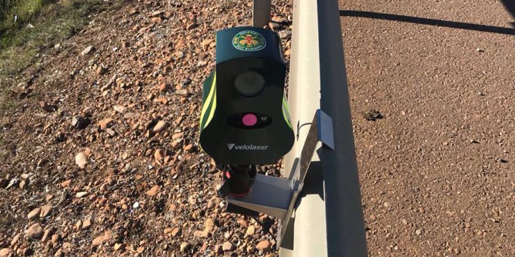

La DGT quiso meter miedo a los conductores en Semana Santa. Se han comprado 60 pistolas láser para toda España (1 por provincia y algunas 2). Si bien sólo se desplegaron para antes de Semana Santa 30 unidades. Además, muy pocos agentes recibieron el curso de operador de radar (obligatorio para poder operar cualquier cinemómetro) y, para más inri, en los pocos lugares donde había agente habilitado (según nuestras fuentes, 2 provincias) tampoco pudieron usarlo por no tener el equipo fotográfico en uno de ellos y problemas de conexión entre los módulos en el otro.
Además, la Unión Internacional para la Defensa de los Motociclistas ha denunciado que se desconoce si los soportes para la colocación en el guardarrail han sido sometidos a pruebas de impacto, por lo que su utilización podría ser ilegal.
Esta asociación ha pedido que se le remitan todos los informes acerca de la superación de las pruebas de la norma europea EN 1317. En caso de no haberla superado o no haberse realizado, no podría usarse sobre el guardarrail.
